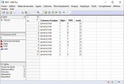

Bonjour à tous, je dispose de la table de données ci dessous :
J’aimerai en utilisant la fonction diviser, mettre en colonne les semaines (« week »), en ligne les types de semaine (« colonne d’analyse ») et dans les celules les différents types d’objet (« TYPE »).

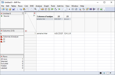

Le problème est que quand j’utilise la fonction diviser, JMP ne rentre dans la cellule que le dernier « TYPE » correspondant à la semaine et au type de semaine comme ci-dessous, il devrait pourtant renseigner tous les différents « TYPE » correspondant :
Ici dans la cellule sous « Week 22 » on devrait voir apparaître « A,B,C,D,E et F »
Ici dans la cellule sous « Week 23 » on devrait voir apparaître « G,H,I,J et K »
Comment je pourrais contourner ce problème ?

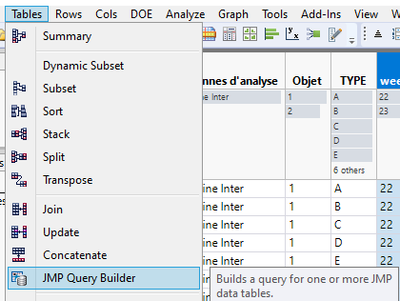

You could use SQL query with JMP Query Builder

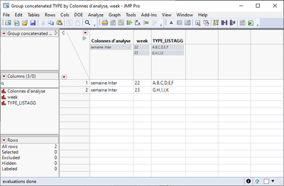

or Group Listagg Columns add-in also kudo Allow Split to create Multiple Response columns . It can be used to create

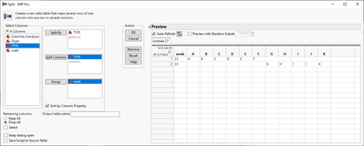

The suggestions from jthi give you lots of options.  But if all you need is to get what you describe, you can just use Table Split, split by week and split the TYPE column.  You get the attached table.

dale_lehman
Level VII
Re: Data Table
I'm not sure what you mean by more specific, but here is the screenshot of what I described.
