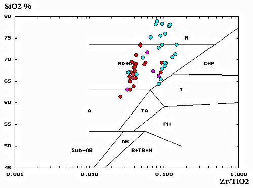

Comment faire ce genre de graphique dans JMP? Le diagramme de Winchester et Floyd (1977)
Winchester&Floyd1977.jpggraph1&2.jpgBonjour

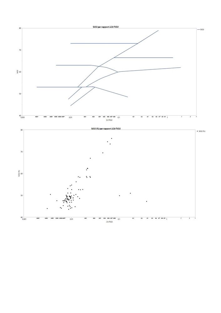

J'ai JMP 14. Et je souhaiterais savoir comment obtenir le diagramme ci-joint? J'ai réussi à faire deux graphiques avec deux tables différentes, un graphique pour les lignes et un autre pour les points. Mais je ne sais pas comment fusionner les deux graphiques en un seul. Un grand merci pour votre aide.

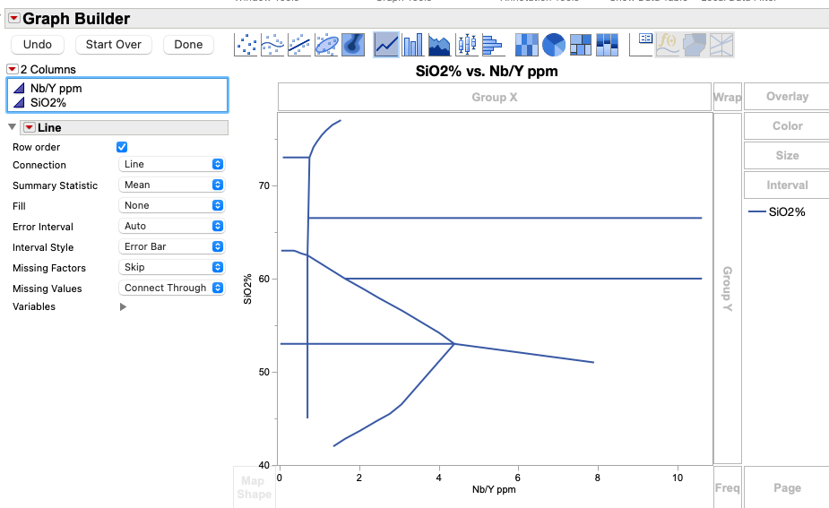

Hi Mikaël,
I think I understand now what you are asking.
How to add multiple elements to graph using JMP Graph Builder platform?
Start by clicking the line element from the available options after dragging SiO2% to y-axis and Nb/Y ppm to the x-axis.
Select Row order under the Line element properties
JMP Graph Builder line element with row order selectedJMP Graph Builder line element with row order selected

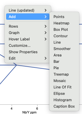

Adding points ( or additional elements to existing graph )
You can do this a few different ways. After generating the line plot in graph builder you can right click the graph, select add, then select points. Alternatively, you can add the points on top of the line plot by dragging the icon with points (in the palette above the graph) on top of the graph. Dragging a visual (rather than clicking it) adds the visualization to the current plot (rather than replacing it).
JMP Graph Builder right-click Add>PointsJMP Graph Builder right-click Add>Points

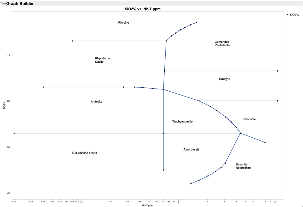

@mgh35 ,
I quickly put together a data set and used the annotate option to position the labels.
Not sure if this is exactly what you wanted but might give you an idea of how to proceed.
cheers,
Stan
Winchester and Floyd 1977Winchester and Floyd 1977

Bonjour Stan, Merci pour le script. J'avais réussi à faire ce genre de graphique avec le constructeur de graphique. Mais je ne sais pas comment rajouter des points (par exemple des points rouges et bleus comme dans le graphique transmis précédemment). Est-ce que c'est possible à partir de deux tables de données ou d'une seule table de données pour générer ce type de graphique.
Merci beaucoup, bonne journée.
Mikaël (JMP14, débutant)
