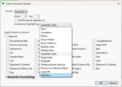

Bonjour, savez-vous si il est possible de choisir les limites pour les couleurs des capabilités ? Par exemple en vert lorsque Cpk > 1.33 et en rouge lorsque Cpk < 1
Outil : Criblage des processus
Merci pour votre aide
txnelson
Re: Capabilité (Criblage des processus)
If you double click on one of the values in the Cpk column of the report, you will see the format information for that table's column.  By default, in the Capability Report, the Conditional Highlighting is set to "Capability Index".  This defines the default colorization.  If you click on the down arrow you will see that you can add your own Highlighting specification.

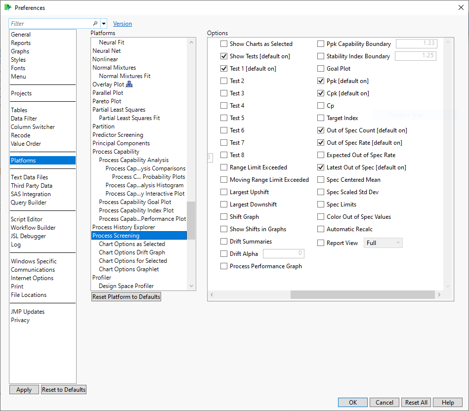

Select File > Preferences (Windows) or JMP > Settings, select the Platforms group and see this entry:
