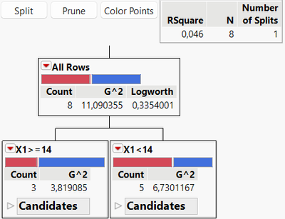

L'arbre est assez réduit, j'ai fixé la taille mini d'un noeud à 1, j'ai effectué les divisions une par une, j'ai demandé à ce que les probas soient affichées.
Maintenant, je suis focus sur le noeud "X1>=14" et si j'ai bien compris :
- le G^2 (3,82) caractérise l'impureté de ce noeud et est indépendant de la "meilleure" division qui vient en dessous
- le Logworth (1,05) se calcule avec le G^2 affiché juste à côté
- le Logworth dépend de la "meilleure" division qui est affichée juste en dessous, il est calculé à partir d'une p-value ajustée obtenue à partir de toutes les coupures possibles
Les points 2 et 3 semblent incompatibles.
Le learnbot de JMP a, pour une fois, calé, et voit 2 interprétations possibles mais incompatibles.
Alors, d'où sort ce 1,05 et comment l'interpréter ?
