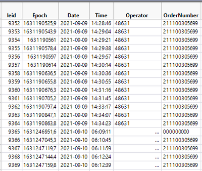

Apparition de "..." lors de l'ouverture d'un fichier csv
Bonjour,
J'importe des fichiers .csv avec JMP pour analyser les données qu'ils contiennent. Dans mes bases de données j'ai une colonne Operator que je souhaite avoir au format Caractère car les noms d'opérateurs peuvent contenir des lettres. Lorsque j'ouvre un de ces fichiers j'obtiens "..." à la place d'u nom d'opérateur qui est supposé être 30944 (image ci dessous). Comment éviter d'avoir ces "..." ? Car dans mes analyses, via des scripts, par la suite j'élimine ces données car elles sont sans nom d'opérateur alors qu'en réalité je dois les prendre en compte …
Merci d'avance pour vos réponses
Elise

I think that may be the ... that means "there is too much data to show in this small cell." Try double-clicking it to see it in an editor box. Then compare that to what is in the CSV at that point. I think the data may start with a newline.
You can also size the rows taller with the mouse. Wider too, but that won't help if it is a newline hiding the data.

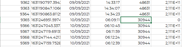

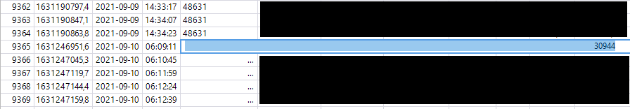

En double cliquant je me suis aperçue qu'en réalité il y a des epsaces avant la donnée que je souhaite voir.
Sauf que quand j'ouvre ce fichier .csv avec Excel ces espaces n'apparaissent pas.
Est ce que ces espaces sont créés par JMP ou bien c'est juste Excel qui les supprime automatiquement et ils sont présents dans les données originelles ?

En fait en ouvrant le fichier .csv avec un bloc note je vois bien apparaître tous les espaces qui sont aussi présents sur JMP donc le problème vient de mes données et plus de JMP merci pour votre aide !
