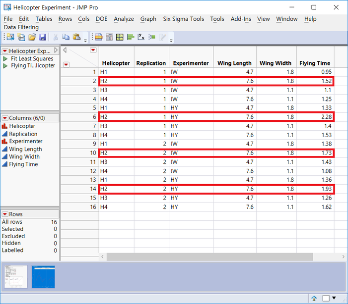

<표 1> JMP Data Table

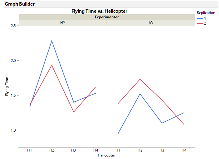

우선 두 실험자에 따른 비행시간에 차이가 있음을 확인할 수 있다. 이는 두 실험자가 각각 종이 헬리콥터를 만들었기 때문에 나타나는 차이로 해석된다.

우리는 실험계획을 디자인하지 않더라도 어떤 조건이 비행시간을 가장 길게 만드는 것인지 알 수 있다. 이는 곧 historical data를 통해서도 최적의 조건을 찾을 수 있음을 의미한다. <표 1>에서 우리는 H2라는 헬리콥터(날개의 길이가 길고, 폭이 넓은)가 가장 비행시간이 긴 것을 확인할 수 있다.

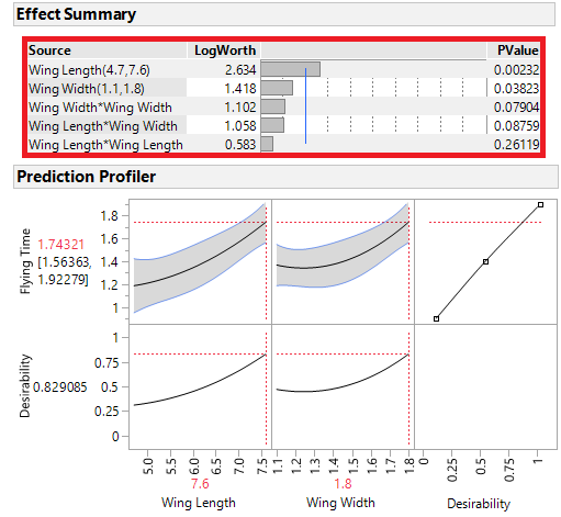

위와 같이 12번의 실험을 디자인하여 다시금 실험을 하였으며, 그 결과
1. 유의수준 10%에서 날개 길이의 곡률효과는 통계적으로 유의하지 않음
2. 유의수준 10%에서 날개 길이의 곡률효과와 날개 길이와 폭의 교호작용은 통계적으로 유의함
3. 비행시간을 최대로 하는 조건은 앞서의 test에서의 결과와 마찬가지로 가장 길고 넓은 날개임
