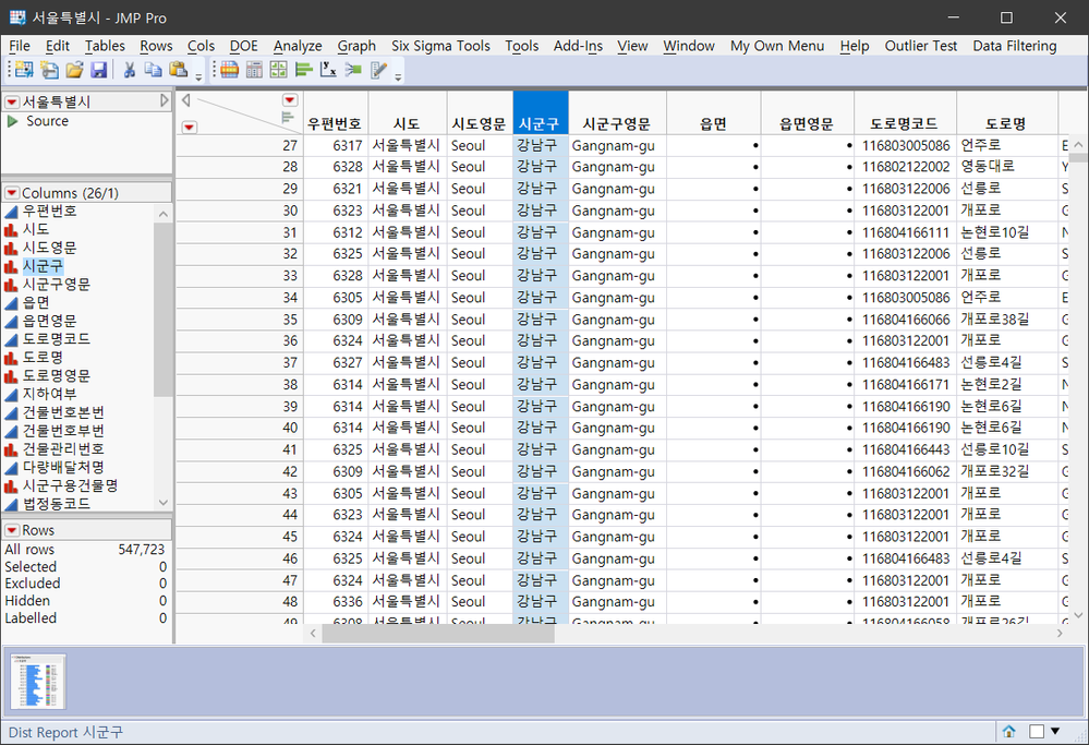

서울특별시 주소 DB를 활용한 오탈자 수정 사례
우선 DB에 아래와 같은 데이터가 있다고 가정합니다. 보시다시피 첫 4개의 데이터는 오류 입력된 데이터이고, 나머지 4개의 데이터는 오탈자가 없습니다.
만약 JMP의 Recode 기능이 없다면... 위 사례에서 첫 4개의 오탈자를 바꾸기 위해 각 오탈자 별로 수정해 주는 프로그래밍이 필요합니다. 하지만, JMP를 사용한다면? 이를 손쉽게 하기 위해 서울특별시 주소 DB를 받아 JMP data table로 미리 만들어 놓습니다(아래 스크린샷 참조, 첨부파일로도 제공드립니다).
모든 준비는 끝났습니다. 아래와 같이 실행해 보세요(간략한 동영상 내용도 마지막에 함께 첨부합니다).

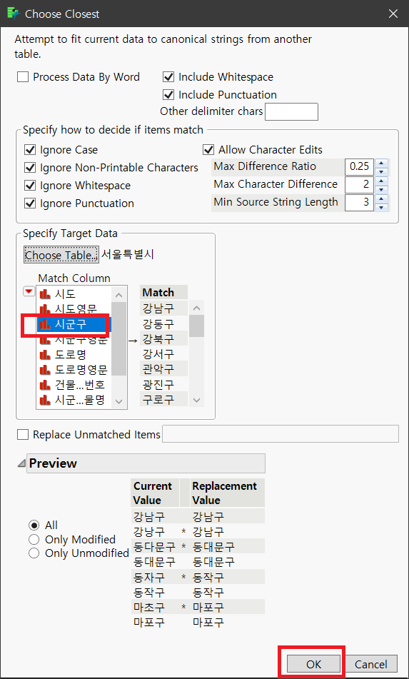

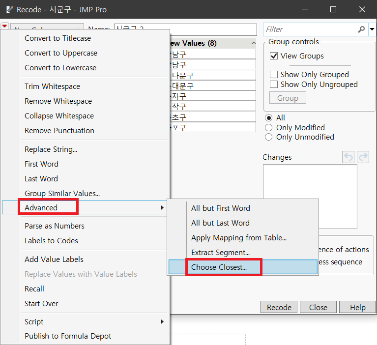

1. 오류 입력된 JMP Data Table에서 시군구 변수를 선택(마우스 클릭)
2. JMP >> Cols >> Recode

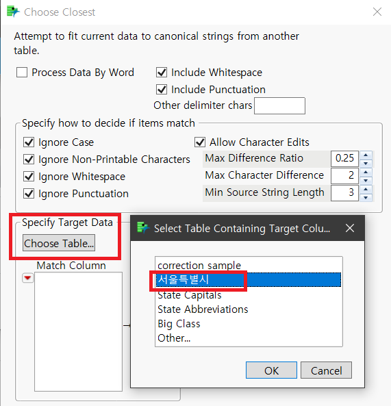

3. Recode 창에서  RTM(Red Triangle Menu) 클릭 >> Advanced >> Choose Closest
4. Choose Table >> 서울특별시 선택
5. 시군구 선택 후 OK
6. 수정 완료
