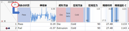

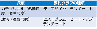

ヘッダグラフのグラフ部分で右クリックし、[グラフの種類]から、グラフの種類を変更できる。
要約グラフの種類
Σのアイコンをクリックすると、各列の要約統計量が表示される。
選択された行だけを対象とした要約統計量を表示できる。

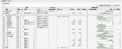

- 列プロパティを表示、管理するための新しいプラットフォーム。
- 列パネル右上のアイコンをクリックすると、「列マネージャー」が起動する。
- 列マネージャーのウィンドウで、尺度や列名の変更、値ラベルの設定など列に関わる操作を行える。
- 列マネージャーで列を選択し、右クリックメニューから列プロパティの追加、一変量の分布の起動、再コード化などが行える。

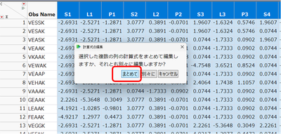

選択した複数の列をひとまとまりにして、計算式を作成する。
例:6つの変数 X1,X2,X3,X4,X5, Yがあったとき、X1~X5をまとめることにより、Y/X1, Y/X2, Y/X3, Y/X4, Y/X5 を一度に作成する。
- まとめたい複数の列を選択し、[列] >[計算式] を選択
- 計算式の編集で [まとめて] を選択
