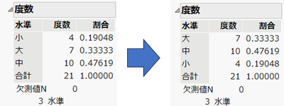

  • 2.値の表示順序の確認、変更(1分45秒)
用途:JMPのレポート(表やグラフなど)に表示されるカテゴリ(水準)の順序を変更する。
操作:
  1. データテーブルでカテゴリの順序を変更したい列を選択し、[列] > [列情報] を選択
  2. 左下の[列プロパティ]から、[値の表示順序] を選択
  3. カスタム順序の箇所で値の順序を変更する

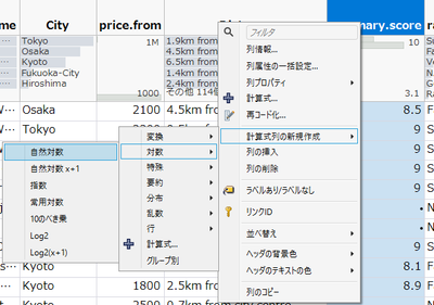

  • 8.計算式の作成(6分24秒)
用途:JMPのデータテーブルに対し計算式を作成する。
操作:
1. 右クリックメニューから該当する計算式を選択する方法
計算式の対象となる列を選択し、列名を右クリックし、[計算式の新規作成]を選択
2. 計算式エディタで式を作成する方法
計算式を作成したい列を選択し、[列] > [計算式] を選択
⇒ 計算式エディタが起動するので、計算式を作成する

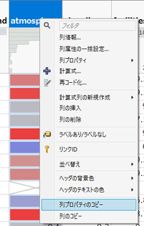

  • 10.列プロパティのコピー、貼り付け(2分13秒)
用途:JMPのデータテーブルでは、列に対して、値の表示順序や値ラベルなどのプロパティ(属性)を設定することができる。ある列に設定したプロパティはコピーして、別の列に貼り付けることにより、その列にも同じプロパティが適用できる。
操作:
  • 列を選択し、列名を右クリックして [列プロパティのコピー] を選択。
  • コピーしたい列 を選択し、列名を右クリックして [列プロパティの貼り付け] を選択。

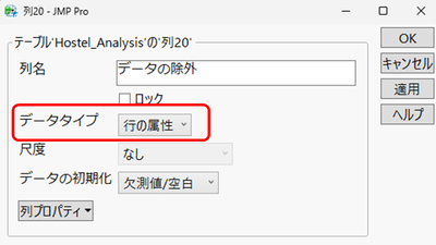

  • 11.行の属性をコピー、貼り付け(2分45秒)
用途:行の属性(除外する、表示しない、ラベルなど)をデータテーブルの列にコピーして、必要なときに貼り付けることができる。
例:1つのデータテーブルに対し、複数の除外条件があったとき、それらの除外条件をデータテーブルに保存し、必要なときに適用することができる。
操作:
コピー先の列を作成
データタイプを[行の属性] に変更する。
現在の行の属性を列にコピー
列アイコンをクリックし [行の属性からコピー] を選択。
行の属性列の情報を、データテーブルの行の属性として適用
列アイコンをクリックし [行の属性へコピー] を選択。
