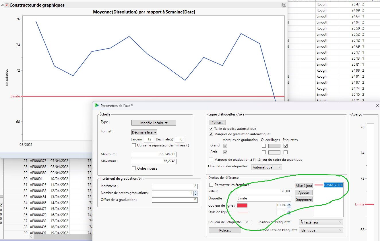

Question: Est-il possible dans le Graph Builder de créer des lignes verticales/horizontales de référence à certaines valeurs?
Oui, faites un clic droit sur l'axe des Y par exemple, puis sélectionnez Paramètres de l'Axe de Référence > Droite de Référence
