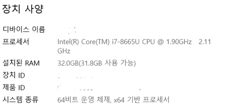

2007년에 출시된 JMP Version 7부터 Data Table과 관련된 소프트웨어적인 제약은 모두 사라졌습니다. 남은 것은 사용중인 운영 체제와 메모리의 용량입니다. 윈도우 버튼에서 오른쪽 클릭 후 ‘시스템’을 선택하면 장치 사양(Device Specification)에서 프로세서, RAM 및 운영 체제 등을 확인할 수 있습니다.

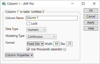

더 큰 숫자를 모두 표시하려면 변수명(Column Header)를 더블클릭하거나 변수명 위에서 우측 마우스 클릭 Column Info 선택하여, Format을 Fixed Dec로 변경하시면 됩니다. 이를 통해 최대 64자리, 소수점 이하 25자리까지를 표시할 수 있습니다.

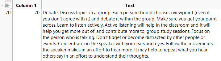

메모리 용량이 허용하는 범위 내에서 문자의 길이는 제약이 없습니다.

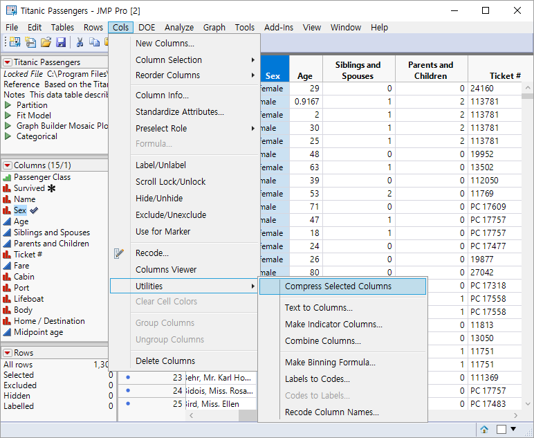

작은 정수가 많이 포함된 숫자열이나, 고유 값의 수가 255개 미만인 열을 압축하여 데이터 테이블 용량을 줄일 수 있습니다. 예를 들어, 389개의 열과 85,000개의 행이 있는 데이터에서 이 기능을 사용하면 250 MB파일이 33MB 정도까지 줄어들기도 합니다.
사용법은 간단합니다. 대상 열(Column)을 하나 이상 선택한 후, Cols / Utilities / Compress Selected Columns를 실행하면 됩니다.

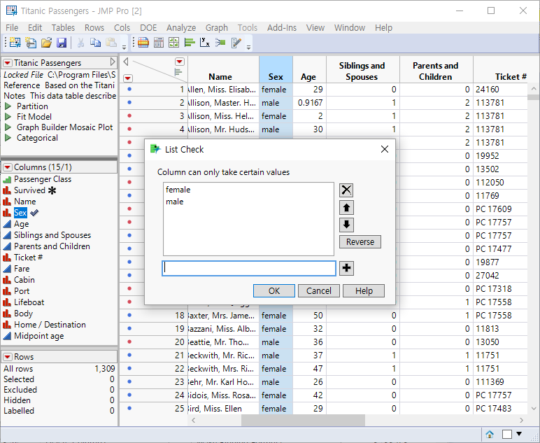

문자 열에서 고유 값의 개수가 255개 미만일 경우는 List Check(목록 확인)가 표시됩니다.

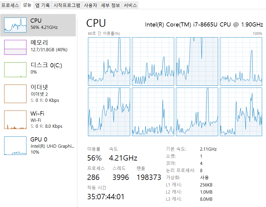

CPU가 잘 사용되고 있는지 확인하고자 한다면 윈도우의 작업관리자 또는 리소스 모니터 프로그램을 실행시켜 확인하실 수 있습니다. 윈도우 화면 작업표시줄 오른쪽 클릭 후 작업관리자를 선택하거나 윈도우 검색에서 이름으로 검색 후 실행하면 됩니다.
아래는 조금 큰 용량의 Data를 가지고 Bootstrap Forest를 실행했을 때의 상황입니다
