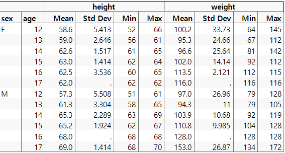

1. 먼저 성별/나이별로 키와 몸무게의 평균/표준편차/Min/Max 등을 구하고자 한다면 Analyze / Tabulate를 이용하여 구할 수 있을 것입니다.

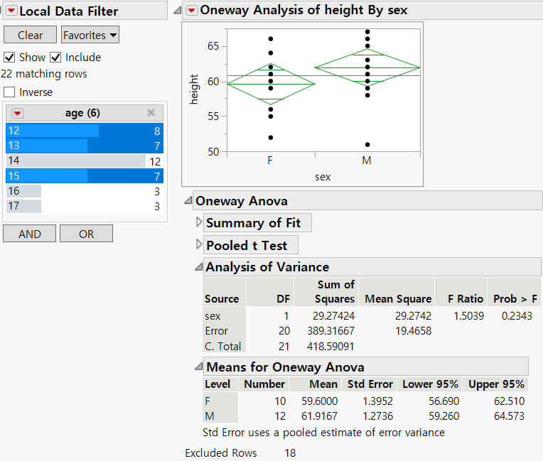

2. 여기서 성별은 2가지 Level, 나이는 6가지 Level 인데, 두 범주형 변수간의 교호작용 등을 고려하지 않고, 두 범주를 묶어서, 즉 12가지 Level을 가진 하나의 범주처럼 만들어 가설 검정(유의차 검정)을 하고자 한다면 두 범주를 하나의 범주로 만들지 않고도 Analyze / Fit Y by X 에서 Local Data Filter 등을 이용할 수도 있습니다.

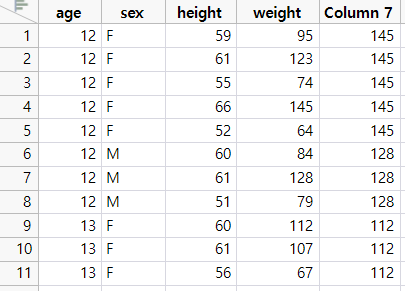

Column 단위 Formula(:통계량을 구하고자 하는 변수, :범주형 구분변수, :범주형 구분변수) 이런 식으로 Formula를 활용할 수 있습니다. 예를 들어 age별 & sex별 weight의 최대 값을 구하고 싶다면, 새로운 Column에서 Formula를 Col Maximum( :weight, :age, :sex ) 로 구성하면, 아래와 같이 해당 조건(12가지)별 Max값이 계산됩니다.

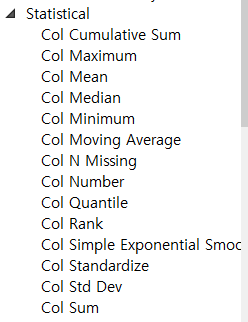

이와 관련된 Formula는 Statistical 아래에 Col ~~ 형태로 있습니다.

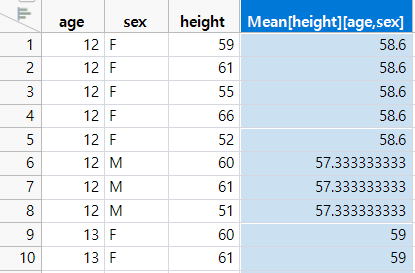

4. New Formula Column 기능을 활용하는 방법도 있습니다. 예를 들어 age별 & sex별 weight의 평균값을 구하고 싶다면

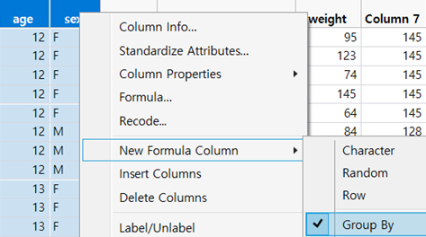

1) Age, Sex 두 Column 선택 후 우측 마우스 클릭, New Formula Column에서 Group by 선택한 다음
2) weight 변수 선택 후 New Formula Column / aggregate / mean 을 클릭하면 아래와 같이 그 값이 표시됩니다. Formula를 확인해 보면, 위의 3번과 동일한 Formula 임을 알 수 있습니다.
