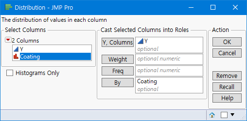

비교하는 각 군이 정규분포인 것을 확인하기 위한 정규성 검정은 다음과 같음 방법으로 진행합니다.

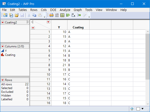

데이터는 다음과 같이 입력된 것을 가정합니다.
Analyze > Distribution

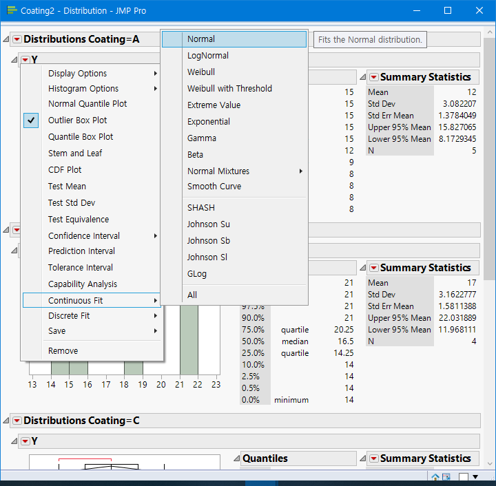

다음과 같은 레포트 화면에서 다음과 같이 빨간 삼각형을 눌러 메뉴를 선택합니다.

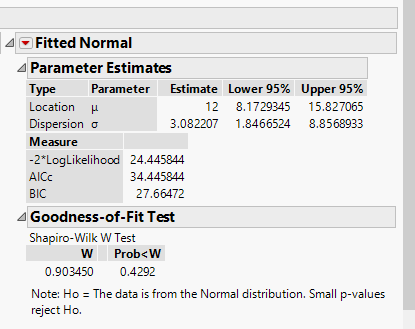

그러면 다음과 같은 추가 결과가 나옵니다. 여기서 Fitted Normal 의 빨간 삼각형을 눌러 Goodness of Fit을 선택하면 Shapiro-Wilk의 정규성 검정 결과가 나타납니다.
일반적으로 위와 같은 방법으로 분산분석 전에 정규성 여부를 확인하지만 이러한 방법이 꼭 필요하진 않습니다.
이유는 이러한 분산분석에서 사용하는 데이터가 각 군 별로 너무 적기때문에 정규성 검정을 큰 의미를 갖기 힘듭니다. 따라서 정규분포를 가정하여 분석을 하고, 나중에 잔차에 대한 정규성 검토로 이를 이 대체합니다.
