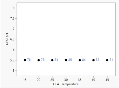

Suponha, por exemplo, que você esteja interessado em maximizar o rendimento de um processo químico e saiba que a temperatura e o pH são fatores-chave para o rendimento . Com as configurações atuais desses fatores ( temperatura = 25 °C e pH = 5,5), o rendimento é de 83%.
Para determinar se é possível aumentar o rendimento, você decide manter o pH no valor atual e variar a temperatura . Sabendo por experiência anterior que em temperaturas abaixo de 15 °C ou acima de 45 °C o processo apresenta baixo desempenho, você decide variar a temperatura dentro dessa faixa em incrementos de 5 °C e registrar os resultados.
Com base nos resultados desses 13 testes, nos quais você variou um fator de cada vez, você concluiu que o rendimento máximo, de 86%, é obtido quando a temperatura é ajustada para 30°C e o pH para 6. Também parece que o rendimento diminui à medida que esses valores se aproximam. Em outras palavras, parece haver uma curvatura na relação entre cada fator e a resposta.

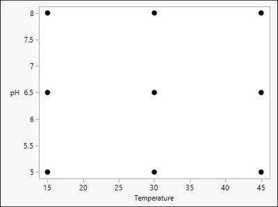

Para este exemplo com dois fatores, definimos a região experimental como os vértices de um quadrado: ambos os fatores em seus níveis baixos, ambos os fatores em seus níveis altos e as combinações em que um fator é baixo e o outro é alto.
Testar essas combinações de tratamento permite estimar os efeitos individuais de cada fator sobre a produtividade, bem como sua possível interação. Adicionar testes com os fatores em seus níveis intermediários permite estimar qualquer curvatura na forma da resposta.
No total, existem nove combinações de tratamento. Replicar pelo menos uma das combinações de tratamento, quando possível, permite testar a significância estatística dos termos em seu modelo. Neste exemplo, o experimento consiste em 12 testes ou execuções: nove combinações de tratamento mais três réplicas. Para garantir que os resultados não sejam afetados por fontes de variação externas ao experimento, as execuções são realizadas em ordem aleatória e os resultados são registrados.

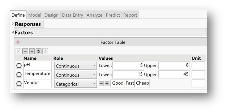

Define
O objetivo do experimento deve orientar suas escolhas de projeto ao longo de todo o processo de planejamento de experimentos (DOE). Há uma série de perguntas a serem respondidas durante a etapa de definição e todas elas se relacionam com as informações que você deseja obter ao final do experimento.
As perguntas a serem respondidas durante a etapa de definição da estrutura do DOE incluem:
  • Qual é o objetivo do experimento?
  • Quais são as respostas que você deseja medir?
  • Quais são os objetivos da resposta (por exemplo, maximizar, minimizar)?
  • Quais são os fatores que afetam as respostas?
  • Quais são os intervalos ou níveis significativos para os fatores que produzirão efeitos mensuráveis ​​na(s) resposta(s) de interesse?
Dois objetivos comuns do DOE  são identificar fatores importantes em um grande conjunto de fatores (comumente chamado de "seleção de fatores") ou caracterizar e otimizar um processo. Seu experimento pode ter mais de um objetivo.
Após definir o objetivo, definem-se a resposta e o fator. A resposta é o que é medido durante o experimento; o fator é o que muda durante o experimento para entender seu impacto na resposta.
Figura 2: Neste exemplo, estamos interessados ​​em otimizar um processo, identificando quais configurações de fatores produzem o maior rendimento e a menor impureza. Rendimento e impureza são as respostas; pH, temperatura e fornecedor são os fatores.

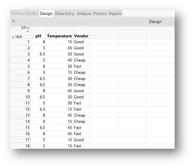

Design
Durante a etapa de planejamento, é gerado um planejamento experimental com base nas escolhas feitas durante a etapa de modelagem. Cada linha no planejamento representa uma execução e contém as combinações de fatores que você deseja testar. O planejamento consiste no número de execuções necessárias para estimar o modelo estatístico proposto mais algumas execuções extras para estimar o erro experimental. A avaliação do planejamento também ocorre durante esta etapa.
A avaliação do planejamento é um conjunto de ferramentas que utilizamos para compreender os pontos fortes e as limitações do delineamento e para garantir que ele forneça as informações necessárias, considerando o objetivo do experimento. A avaliação pode ser usada para comparar dois ou mais planejamentos e compreender as vantagens e desvantagens de cada um.
Figura 4: Tabela de dados de projeto para um experimento com 18 execuções.

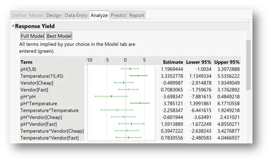

Analyze
Durante a etapa de análise, o modelo estatístico inicial "completo" é ajustado aos dados experimentais. Na seleção de fatores, o modelo consiste em efeitos principais ou, às vezes, em algumas ou todas as interações de dois fatores. Quando se deseja prever ou otimizar o processo, o modelo normalmente inclui efeitos de segunda ordem (interações de dois fatores e equações quadráticas).
Um modelo estatístico comum é o modelo de regressão linear múltipla. Efeitos não significativos podem ser removidos do modelo inicial completo para criar um modelo reduzido . Se mais de uma resposta for coletada durante o experimento, um modelo individual é ajustado para cada resposta.
Figura 6: Um modelo de regressão é criado usando o modelo inicial dos efeitos a serem estimados. As linhas verdes contínuas representam os termos que são estatisticamente significativos e influenciam o rendimento da resposta. O modelo "Completo" é mostrado.
Figura 7: O botão "Melhor" reduzirá o modelo eliminando os termos inativos do modelo "Completo". O modelo "Melhor" é mostrado.
