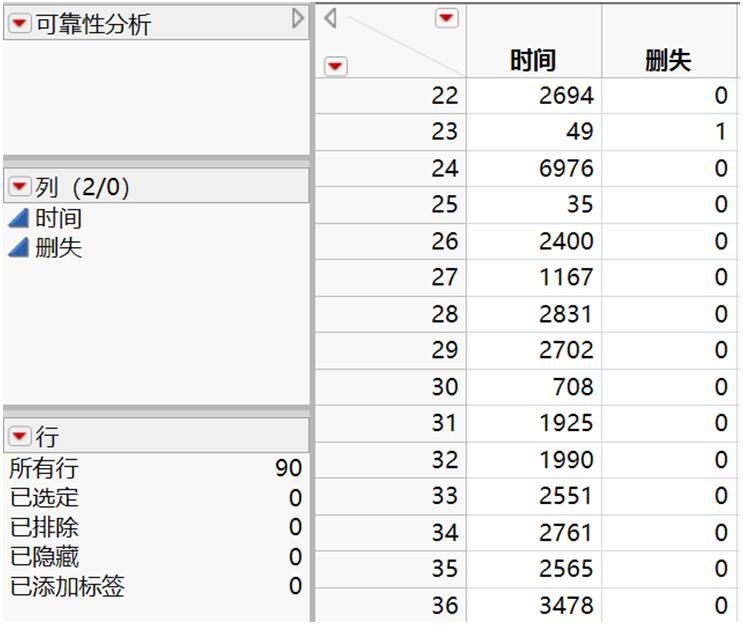

例: 某公司為了對一個電器產品進行可靠度分析,收集了一批該產品的使用壽命資料(如圖一所示,當“刪失”=0時表示“時間”是精確的失效時間,當“刪失”=1時表示精確的失效時間不詳,但肯定大於“時間”所顯示的數值)。在這組具有代表性的資料下,我們來研究一下該產品的失效特性如何?當失效概率為90%時,該產品的可靠壽命是多少?
圖一  可靠度試驗原始資料表(部分)

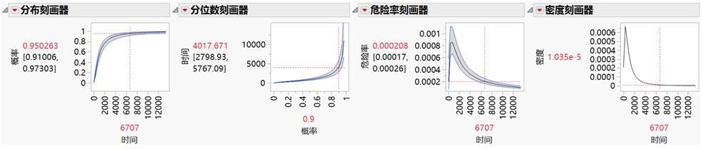

此外,在獲得最佳擬合分佈的同時,與該產品品質相關的各種可靠度特徵(如可靠壽命、失效概率、失效概率密度、故障率等等)也可以用圖形化方式來表現。比如在下圖中,“分佈刻畫器”和“分位數刻畫器”都顯示了失效概率與產品壽命之間的關係(兩者的主要差別是X軸和Y軸所代表的變數正好相反),“危險率刻畫器”顯示的是危險率(即通常所說的Hazard Rate)隨產品壽命的變化而產生變化的規律(這可以用來實現可靠度理論中最著名的“浴盆曲線”),“密度刻畫器”顯示的是失效概率密度隨產品壽命的變化而產生變化的規律。
圖三  可靠度分析中主要特徵變數的刻畫器
利用這些圖形就可以形象地解釋第一個問題“該產品的失效特性如何?”了。現在我們來回答第二個問題“當失效概率為90%時,該產品的可靠壽命是多少?”在“分位數刻畫器”的X軸上輸入“0.9”,就可以在Y軸上得到紅色數值“4017.671”和黑色數值“[2798.93,5767.09]”,表明此時的可靠壽命應該是4017.671,其置信區間應該是[2798.93,5767.09]。
