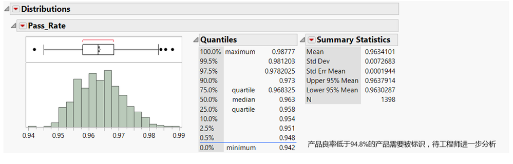

回歸SPC的基本原理,我們需要一種可以甄別異常點的標準。SPC常規使用的管制圖都是通過設定一個管制限(Control Limit)來區分異常(Rule 1,其他暫且不談)。眾所周知,在標準分佈的情況下,管制限以外的區域的概率小於0.5%,小概率事件是我們需要研究的物件。借用相同的思路,在樣本量充足、但資料分佈不明確的情況下,我們通過分析資料的百分比分位數的方法來選擇一個固定值作為閾值(管制限),甄別小概率的產品批次,進而深入研究並評估風險。
那麼,如何使用分位數法來選擇管制限呢?這個就要取決於自身的風險設定了。比如我們在做假設檢驗時,很喜歡設定α= 0.05,β = 0.1 一樣。基於與傳統SPC一樣的管理標準,這裡暫定0.5% 意思就是基於歷史上的大資料,我們希望鑑別0.5%的批次進行進一步的評估和分析,如圖2所示。
图2.png圖(2)
如何計算分位數?
分位數的計算其實很簡單,除了像圖2所示的長條圖外,JMP的“製表Tabulate”平臺可以批量性地計算每一種產品,每一種報廢類型,以及每一個層別的管制限,如圖3所示。根據自己資料庫的資料結構,你可以通過簡單拖曳的方式,這樣就可以快速得到想要的結果了。這裡有一點需要注意,產品良率和報廢率根據個人需要而選擇,因此分位元數的選擇是需要注意的。下圖中就是計算報廢率的分位數,因此計算時選用了99.5%的分位數作為管制限。
