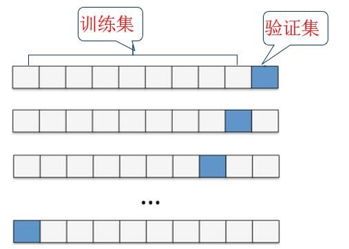

什麼是交叉驗證?舉個例子,比如說我們把人群分成幾份,把其中留幾份作為訓練資料,然後留一份作為驗證資料,然後再把其他的抽出幾份來再來做訓練資料。總之每一份資料都拿出來做一次驗證,這就叫交叉驗證,所有驗證的資料,都不是用於建模的資料,所以結果更具說服力。

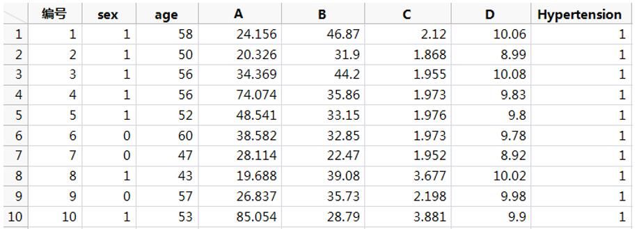

案例:某研究分析高血壓(二分類變數,是或否)的影響因素,調查了性別、年齡,以及4個血清學指標,分別用A、B、C、D表示。研究者打算以age、B、C這三個變數建立預測模型。同樣一組資料,我們用Logistic回歸和神經網路分別建模,再看一下最終結果。

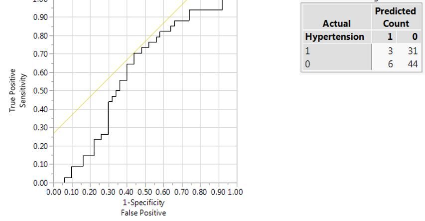

首先我們用Logistic回歸建立預測模型,將這3個連續變數直接納入模型,結果顯示,ROC曲線下面積為0.6023,這實際上屬於比較低的結果,說明可能構建的模型沒什麼太大實際意義。

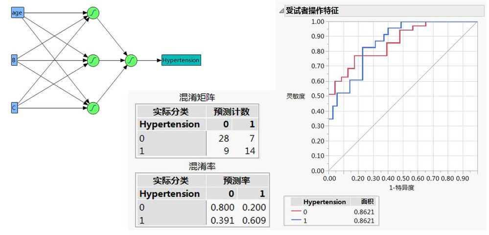

然後,我們再用兩層的神經網路技術,直接納入這3個變數(基於訓練集的結果),然後也得到一個ROC曲線,最後發現是0.86左右。
從結果來看,你可能會感覺神經網路優於Logistic回歸預測。事實上這個結論並不是很可靠。為什麼呢?這跟分析者有很大的關係。如果把資料直接放到軟體裡,如前面提到的傳統回歸方法都是一個線性的模型,軟體當然就按線性來執行。但機器學習到最後都能找到一個最佳的擬合效果、最佳的預測效果。實際上,大多數的機器學習是一個不斷試錯的過程,不斷地跟結果做對比,不斷地調整。就像我們不斷地試錯,試錯的過程中慢慢地就能夠達到一個比較好的結果一樣。

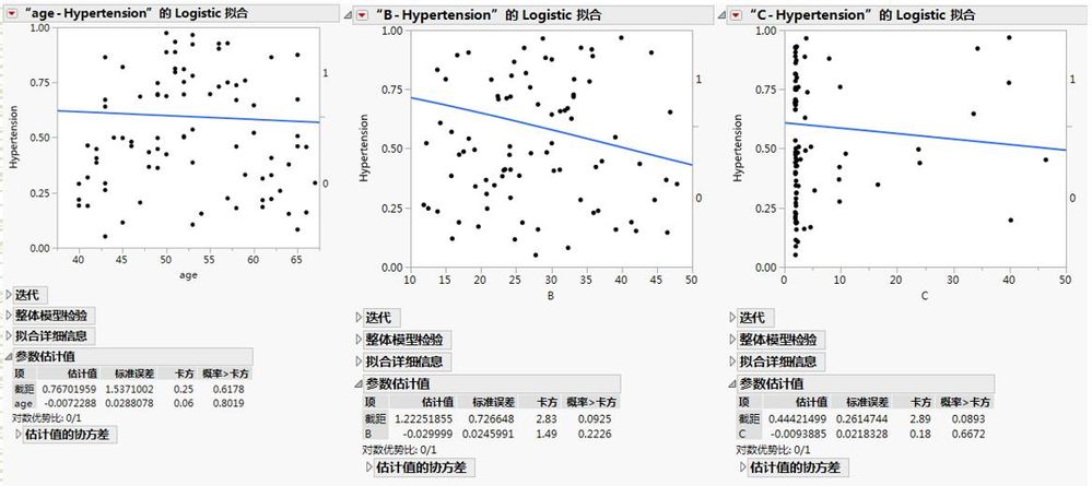

還是就剛才的資料,如果以一個統計學家的身份重新來分析一下,看起來這3個指標確實都沒意義,所以當我們把這3個連續資料直接納入分析時,看起來確實沒有什麼統計學意義,因此ROC曲線也就比較低。
然而,如果你仔細分析一下會發現什麼呢?因為3個變數並不是線性的關係,做出來的結果自然就沒有統計學意義。如果採用分類的話就看得非常清楚。
因此,把這幾個不是線性關係的變數直接放到Logistic回歸裡面去構建一個線性的模型,那得到的預測結果可想而知,是絕對不理想的。

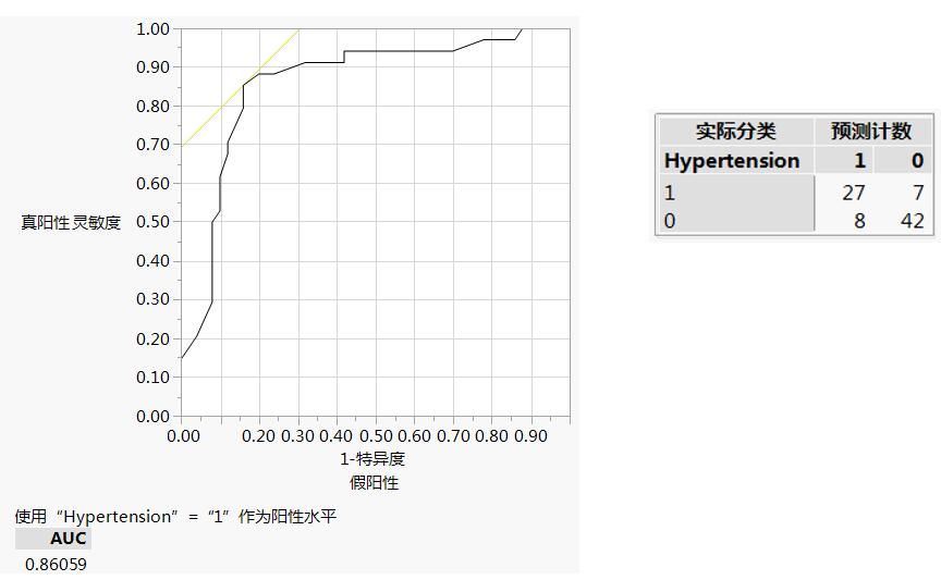

如果我們不把原始的變數放進去,而是將分類結果作為變數重新納入模型,仍然是運用Logistic回歸重新操作下,你會看到ROC曲線立刻變成了0.86,比剛才的0.6高了很多。
為什麼呢?因為我們找到了它的規律,變數並不是線性的關係,而是一個非線性的,通過這樣一個非線性的分類之後,你會發現實際上這才是它真正的關係。 而且當你一旦找到了關係之後,你會發現模型結果就會變得理想了很多,預測效果好了很多。

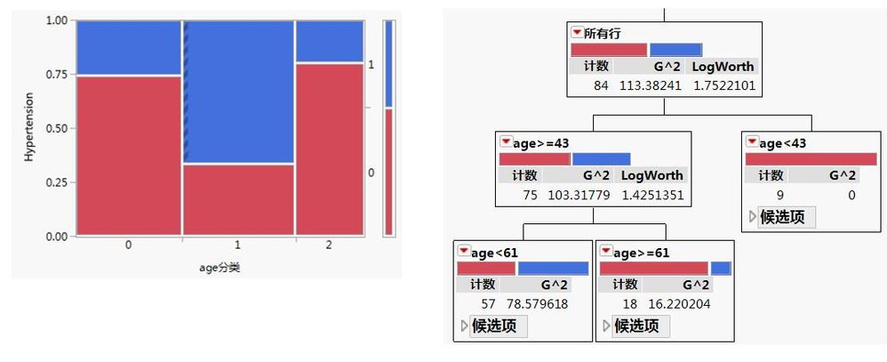

還是上面相同的案例。以年齡這一變數為例,如果採用決策樹的話,把年齡作為連續變數直接納入模型,決策樹會自動將其分為3類。
經過探索發現,我們也需要將它分為三類較為合理。最後發現我們自己探索的結果,跟決策樹做的結果差不多。
