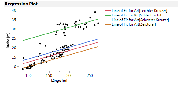

Vielen Dank an alle! Das Problem war wirklich einfach nur der falsche Datentyp nach dem Import, Asche auf mein Haupt. Jetzt funktioniert der Fit tadellos.
Kann man sich anhand des Models auch adjusted response plots anzeigen lassen, wo jeweils nur die Abhängigkeit von einem der beiden Parameter gezeigt ist und der andere Parameter für alle Datenpunkte auf den Mittelwert gesetzt wird? Das habe ich noch nicht gefunden.

Wenn ich die Aufgabe richtig verstanden habe, dürfte das bei Ihren Daten etwas schwierig werden, denn die eine Variable, Sensornummer, ist ja kategorial, da ist ein Mittelwert ja eher schlecht zu bilden.
JMP hat aber auch bessere Lösunge für diese Aufgabe.
Einflussdiagramme
Ganz oben rechts in dem Kleinste Quadrate Report sind die Einflussdiagramme. Sie zeigen anschaulich, welchen Einfluss eine Variable hat, nachdem alle anderen Variablen bereits angepasst sind. Wie diese Grafiken erstellt werden und wie man sie am besten interpretiert, lesen Sie bitte in der JMP Hilfe nach. Wenn Sie das Fragezeichensymbol aus dem Extras Menü wählen und irgendwo in einem Einflussdiagramm klicken, öffnet sich die Hilfe mit entsprechenden Informationen.
Sollten die Einflussdiagramme nicht angezeigt werden, finden Sie diese unter dem Hot Spot: Zeilendiagnose --> Effekteinfluss zeichnen.
Analysediagramm
Etwas näher an Ihrer Vorstellung dürfte das Analysediagramm liegen, das man ebenfalls unter dem Hotspot einstellen kann mit Faktorprofil --> Analysediagramm. Es wird ganz unten in dem Report angezeigt. Die vertikalen roten, gestrichelten Linien können Sie mit der Maus bewegen und so die Werte verändern. Hier können Sie z.B. die Temperatur auf den Mittelwert ziehen und dann bei den Sensornummern ablesen, welchen unterschiedlichen Einfluss diese auf das Sensorsignal haben. Für jeden Sensor, auf den Sie die Linie ziehen, sehen Sie in der Temparaturgrafik welche Regeression dann genau für diesen Sensor wirkt.
Kleiner Tipp: wenn Sie ausreichend Daten haben, probieren Sie doch mal ein Modell mit Wechselwirkungen (indem Sie beim Starten im Modelldialog bei den Modelleffekten Temperatur auswählen, in der Varaiblenliste links den Sensortyp  und dann auf "Kreuzen" drüken). Wäre doch sicher interessant zu sehen, ob die Regressionsgeraden dann noch parallel bleiben.
