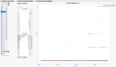

Bonjour à tous,
Est-il possible avec l’option « sélecteur de colonne » de sélectionner plusieurs variables en même temps ? Je n’arrive pas à trouver la solution mais il doit y avoir une solution.
Par exemple sur le graphique ci-dessous :
J’aimerais pouvoir sélectionner la variable X_9 et X_10 en même temps, voir même toutes les variables en même temps.
Merci pour vos réponses !

You cannot do this with one column switcher. You might have to modify your data and use additional local data filter
