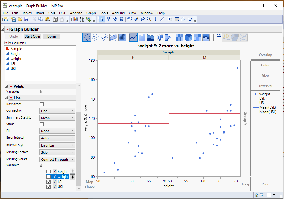

Bonjour,

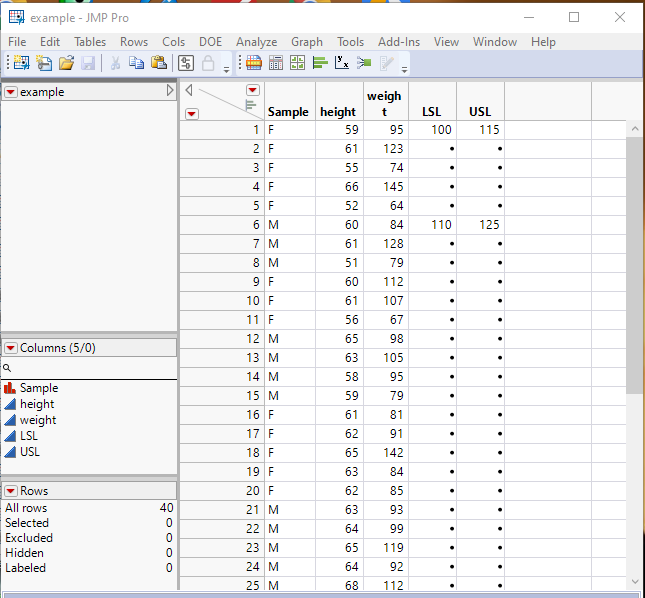

Je souhaiterai faire apparaitre des limites sur un graph dans graph builder sous JMP16. Ces limites doivent être définies pour chaque échantillon et par rapport à une valeur de départ variable. Je connais l'ajout de limites via les propriétés de colonne mais celles ci sont des valeurs fixes définies pour toute la colonne or dans mon cas la colonne contient les valeurs de diféfrents échantillons et pour chacun d'eux ces limites doivent être différentes.
I did not use a script to produce the graph. I only saved the script, so you would have a ready-made example to show you the settings that I did interactively to produce the graph.
Interactively, here is what I did
drag the columns Weight, LSL and USL to the Y drop zone
drag the Height column to the X drop zone
drag the Sample column to the X Grouping drop zone
right click on the graph and delete the smoother
right click on the graph and add a line
go to the control panel for the line Variables, and uncheck the Height and Weight from being part of the line definition
