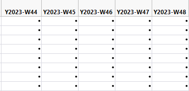

En fait, la table « NewTable » est une table de données dans laquelle toutes les semaines je vais rentrer automatiquement de nouvelles données.
Par exemple aujourd’hui je rentre les données de la semaine 44 (Y2023-W44), ainsi de suite pour les prochaines semaines.
J’essaye d’automatiser la colonne dans laquelle les données doivent apparaître en fonction de la semaine.
Exemple ci-dessous avec la base et le script :
a= Char( "Y" ) || Char(Year(today()))  || "-" || Char( "W" ) || Char(Week Of Year( Today(),3)-1);
// a = "Y2023-W44"
NewTable[1, {"a"}] = char(c,10,2);
NewTable[2, {"a"}] = char(d,10,2);
Ici ma variable « a » vient remplacer aujourd’hui « Y2023-W44 », la semaine prochaine la variable « a » sera « Y2023-W45 » ect... Pour automatiser simplement le remplissage automatique des cellules par semaine.
c et d sont des variables calculées au préalable.
En écrivant le script comme ceci, cela ne fonctionne pas correctement
jthi
Re: Importer une variable dans une nouvelle base de données
a is variable so you should use it as such.
Names Default To Here(1);
yyyy = Year(Today());
ww = Week Of Year(Today(), 3) - 1;
a = Eval Insert("Y^yyyy^-W^ww^");
dt_new = New Table("",
	Add Rows(1),
	New Column("Y2023-W44", Numeric, Continuous)
val = 2;
dt_new[1, a] = val;
Also I would consider making the date building a bit more clear by using something like this
-Jarmo
hcarr01
Level VI
J'ai utilisé la formulation suivante, cela a fonctionné, je vais prendre en note votre réponse et ajuster le script !
Merci pour votre réponse !
// a = "Y2023-W44"
NewTable[1, char(a)] = char(c,10,2);
NewTable[2, char(a)] = char(d,10,2);
