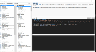

Hi
更改列信息后的脚本在JMP15版本没有自动记录和保存的功能,具体方法可以在“脚本索引”中查找关键词“Data Type”,“Modeling Type”和"Format",里面有JSL的语法说明是示例。(JMP16开始,日志中会记录你的所有操作过程。方便数据清洗时的脚本记录)
希望可以帮助到你 : )

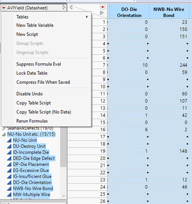

Actually, I have found out how to view the script for JMP 15 after we done it manually.
Click the data table name red triangle and choose copy table script (No Data). Yay.

Re: How do I view the script after Standardize date format of date column in data tables?
Hi
希望可以帮助到你 : )

WebDesignesCrow
