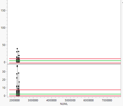

Bonjour à tous,
Je réalise des cartes de contrôle avec des filtres de données locales.
J’aimerai que l’échelle X se mettent à jour automatiquement en fonction de la sélection dans les filtres.
Par exemple ici :
On pourrait avoir des X allant de 20 000 à 28 000 cela serait suffisant pour la visibilité de la carte.
Merci pour votre aide.
Cordialement.

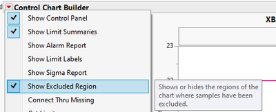

jthi
Re: Control chart
I think disabling "Show Excluded Region" should do it
-Jarmo

jthi
Re: Control chart
-Jarmo
Re: Control chart
Thank you for the solution, it helped me.
