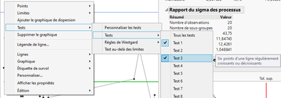

Bonjour, vous pouvez créer votre propre carte de contrôle puis ensuite utiliser quelques options.
Par exemple pour faire afficher les tests prédéfinis vous pouvez faire un clic droit sur la carte puis :
Une fois que cette modification est faite vous pouvez l’enregistrer dans la table pour que à chaque fois que vous l’ouvrez vous obtenez ce que vous cherchiez.
Ou sinon vous réalisez un script dans lequel vous intégrez les tests (ou autres options) que vous voulez :
