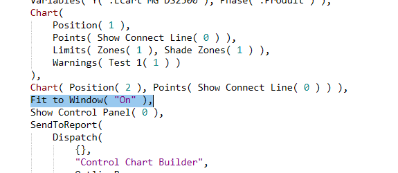

bonjour,
avec la version 17.2: j'ai des cartes de contrôle qui dépassent l'affichage dans l'écran.
 je constate que dans le script de la carte de contrôle, vient s'ajouter une ligne (voir en bleu) que je n'avais pas dans les versions précédentes.
existe-til une solution pour avoir la carte s'afficher à l'intérieur de l'écran?

la solution que j'ai trouvé est de modifier le script: fit to Window(Off).
mais on n'avait pas ce problème avant
