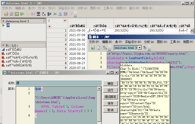

请教专家:怎样解决下载这个网站数据的乱码问题?
我按以下脚本下载这个网站数据、得到的结果是乱码。
虽然我已添加了语言编码。
谢谢!
u="http://basic.10jqka.com.cn/600000/equity.html";d1=Open(u,HTML Table(3,Column Names(1),Data Starts(2)),Charset("gb2312"));

奇怪、今天试同样的代码、它能正常了、但结果还是乱码
lala
Level IX
Re: 请教专家:怎样解决下载这个网站数据的乱码问题?
只能在下载后进一步转码

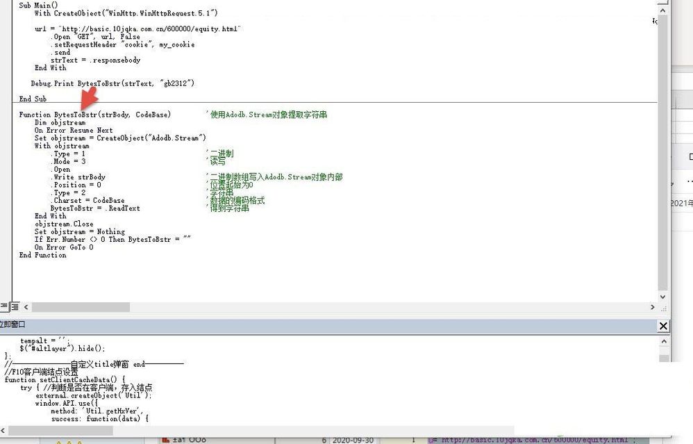

请教专家:这个转码代码怎样能修改为可用的脚本?谢谢!
Function BytesToBstr(strBody, CodeBase)
Dim objstream
On Error Resume Next
Set objstream = CreateObject("Adodb. Stream")
With objstream
.Type = 1
.Mode = 3
.Open
.Write strBody
.Position = 0
.Type = 2
.Charset = CodeBase
BytesToBstr = .ReadText
End With
obj stream.Close
Set objstream = Nothing
If Err.Number <> 0 Then BytesToBstr = ""
On Error GoTo 0
End Function
Craige_Hales
I don't know what that (visual basic?) code does. It looks similar to JMP's HttpRequest, and similar to earlier code in this thread that used blobToChar to do the conversion.
Craige
lala
Level IX
这个代码是将乱码转化为中文。幸好这些乱码的文字只有几个、我准备用手工操作来替换了。
