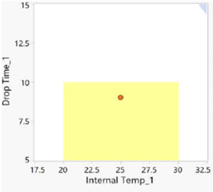

だいぶ時間がたってしまいすでに解決済みですが、また、以下の私の返信は見当違いかもしれませんが、<楕円のなかに、どうやって矩形領域を設けるか?>という点で食い違いが生じているかもしれないと思いました。
たとえば、下図のような赤線の楕円領域内部が不純物率が0.1%以下となる領域だったとします。その場合、デザインスペースとして設定できる長方形(矩形領域)としては、黄色や水色のものがあります。
この例でX1に幅を持たせたかったら水色の長方形のほうが実用上はのぞましく、逆にX2に幅を持たせたかったらら黄色のほうが好まれると思います。何かしらの制約、たとえば<楕円内に位置して、かつ、なるべく面積が最大になるような長方形を求める>といった制約を加えないと、長方形(矩形領域)が一意に定まらないような気がします。
