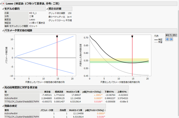

サンプル数が少ないデータでのcross-validation法について教えていただけないでしょうか。
症例数44,positive23, Negative 21。
抽出した因子数が多かったので、データの信頼性(2評価者間のICC)およびROC-AUC値から、2metricsを選び、logistic解析を行い両因子ともに結果に対して有意であり、両者のcombinationではROC-AUC>0.85とまずまずの結果でした。Reviewerからは、過適応を防ぐためにcross-validationが必要との指摘を受け、症例が少ないのでLOOCV(1つ取っておき法)を選択することにしました。
分析>一般化回帰>Lasso>LOOCVを行うと以下の結果が表示されます。私はこの方法は行ったことがないので表示された結果をどう解釈すればよいのかよく分かりません。詳しい方、教えていただけないでしょうか。

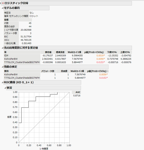

因みに2項logisticの結果は以下のとおりです。

投稿してもらったスクリーンショットのレポートにおいて、左に行くほど罰則パラメータが大きく、右に行くほど罰則パラメータが小さくなっています。
「負の対数尤度」(negative log-likelihood)は、対数尤度の符号を逆にしたものです。「尺度化した負の対数尤度」(scaled negative lo-g-likelihood)は、1観測(1行)あたりに負の対数尤度を平均したものです。対数尤度は大きいほどモデルがデータに適合していることを示しますが、符号を逆にした負の対数尤度は、値が小さいほどモデルがデータに適合していることを示します。

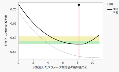

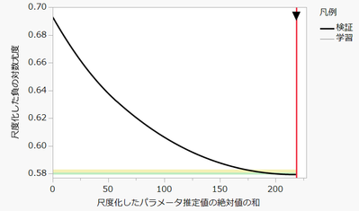

最尤推定や罰則付き回帰でパラメータ推定値を求める際には、学習データに対する負の対数尤度を用います。投稿してもらったレポートの右側のプロットでは、学習データにおける負の対数尤度だけではなく、検証データにおける負の対数尤度もプロットされています。モデルを複雑にすればするほど(罰則を緩くする、説明変数を増やすなどするほど)、学習データに対する負の対数尤度は小さくなります。しかし、検証データに対する負の対数尤度はそうはなりません。
一般的に、データがかなり豊富にあり、モデルもシンプルであり、かつ、真のモデルを指定した場合には、次図のように学習データと検証データの負の対数尤度は同じようになります。
しかし、データが少ない状況では、たとえ真のモデルをあてはめたとしても、次図のように、検証データの負の対数尤度は、学習データの負の対数尤度よりも大きくなり、しかも検証データのプロットはU字状になることが多いです。
検証データの負の対数尤度のほうが学習データのそれよりも大きくなるのは、モデルが学習データにオーバーフィット(過剰適合)していることを示唆しており、学習データへのあてはまりは良いが、検証データへのあてはまりは良くないことを示唆しています。また、検証データでU字状になるのは、モデルを複雑にするほど、検証データへのあてはまりが悪くなっていることを示しています。
■AUCに対する信頼区間によって、求められたAUC推定値がどれぐらい怪しいかをざっくり見積もることができるのではないかと思います。「一般化回帰」でロジスティック回帰モデルをあてはめた場合には、次の手順でAUCの信頼区間を求めることができます。
(1) 「ロジスティック回帰」アウトラインの赤い三角ボタンをクリックする。
(2) 呼び出されたメニューより、[列の保存]→[予測式の保存]を選択する。
  この操作により、データテーブルに確率予測式の列が作成される。
(3) プルダウンメニューの[分析(A)]メニュー →[予測モデル][モデルの比較]を選択する。
(4) 呼び出された起動ウィンドウ左側の「列の選択」リストボックスにて確率予測値を含む2列(「確率(列名 = イベント名)」および「確率(列名 = 非イベント名)」を選択し、[Y, 予測子]ボタンをクリックする。
(5) [OK]ボタンをクリックする。
(6) 「モデルの比較」アウトラインの赤い三角ボタンをクリックし、[AUCの比較]を選択する。
