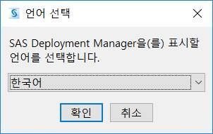

언어선택은 한국어로 선택

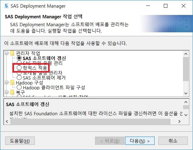

하고자 하는 작업은 "핫픽스 적용"을 선택합니다,

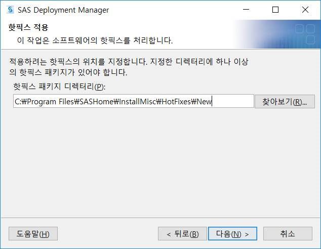

위에서 저장했던 경로가 보입니다. 혹시 다른 경로에 저장되어 있으면 "찾아보기"를 통해 다운받은 Hot Fix 파일이 저장된 곳을 지정해 줍니다.
이후 프로세스는 "다음" 버튼만 클릭하면 큰 문제없이 설치됩니다.

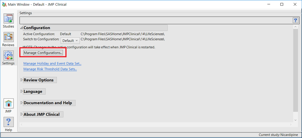

JMP Clinical 실행 후 Settings Tab에서 "Manage Configurations"를 선택합니다.

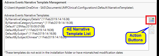

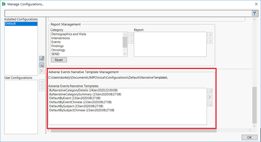

그리고, 제일 아래 부분의 Adverse Events Narrative Template Management 에서 새롭게 적용된 Template를 추가하시면 됩니다.
아래 이미지가 최종적으로 적용된 스크린 샷입니다.
