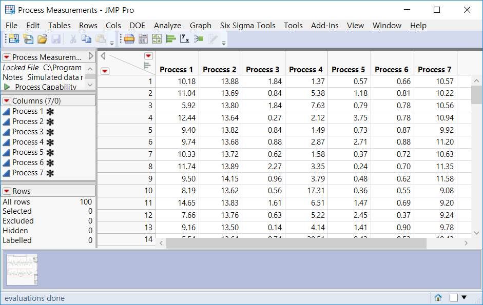

Help >> Sample Data Library >> Process Measurement.JMP 파일을 열어주세요. 아래와 같은 데이터가 나타납니다.

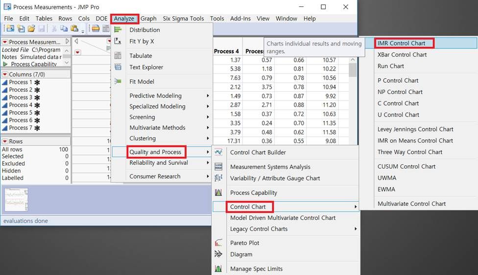

위 데이터에서 Analyze >> Quality and Process >> Control Chart >> IMR Control Chart 를 선택합니다.

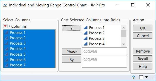

아래와 같은 대화창이 나오면, 7개의 프로세스를 선택해 줍니다.

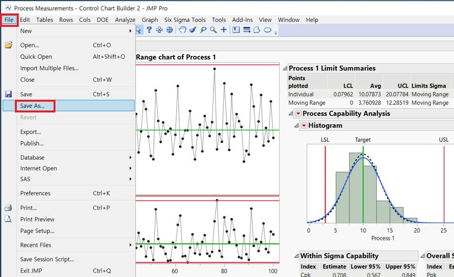

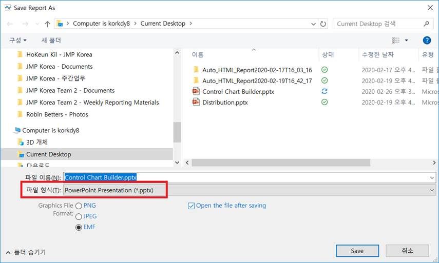

이제 여기서 File >> Save As >> *pptx로 저장만 해 주시면 7개의 Chart가 그림파일로 파워포인트 슬라이드에 각각 들어가는 것을 확인하실 수 있습니다(파워포인트 파일은 따로 첨부했습니다).

앞서의 JSL을 이용했을 때, export된 ppt의 이미지의 품질을 높이기 위해선 다음과 같이 수정된 JSL을 이용합니다. 이는 이미지 포맷을 EMF로 변경하여 export하는 방법입니다.
