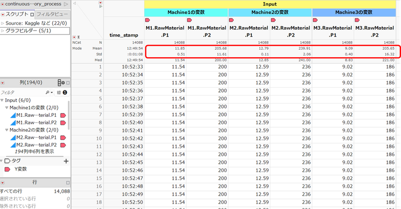

以下は、3つの機械(Machine1~Machine3)を使って製品を製造したときの工程データです。各機械について、1秒ごとに原料のパラメータ(P1, P2)が取得されており、合計6つの工程パラメータがあります。
ここでは、これら 6 つの工程パラメータについて、時間変化のトレンドを把握し、相互に比較できるグラフを作成することを目的とします。

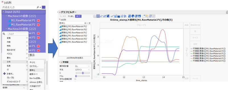

変数を標準化して1つのグラフに
スケールが異なるパラメータであれば、標準化などの前処理を行い、スケールをそろえたものをグラフ化する方法も有効です。
JMPで列を標準化する方法はさまざまありますが、列を選択した後、右クリックメニューから [分布] > [標準化]を選択することで、平均0、標準偏差1に標準化した(仮想)列を作成できます。標準化した列をまとめてY軸に指定すると、以下のように1つのグラフ上で複数のパラメータのトレンドを把握・比較できます。

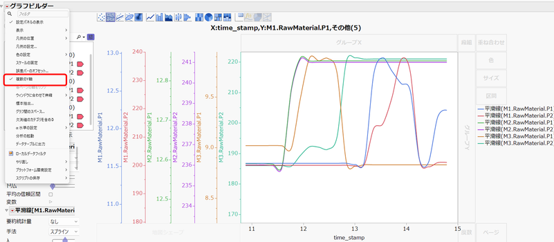

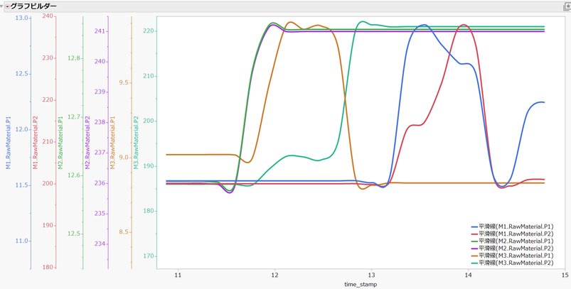

冒頭で示した通り、JMP 19では複数のY軸を表示させるオプションが追加されました。
グラフを作成する際、オプション[複数のY軸]を選択してチェックが入った状態にしておくと、列をY軸にドロップした際に、それぞれ独立したY軸として表示されます。グラフの色、軸の色、凡例は対応して表示されます。
各 Y 軸はダブルクリックすることで、最小値・最大値などの設定を個別に変更できます。また、凡例の線を右クリックすることで、線の色や線種の調整も可能です。

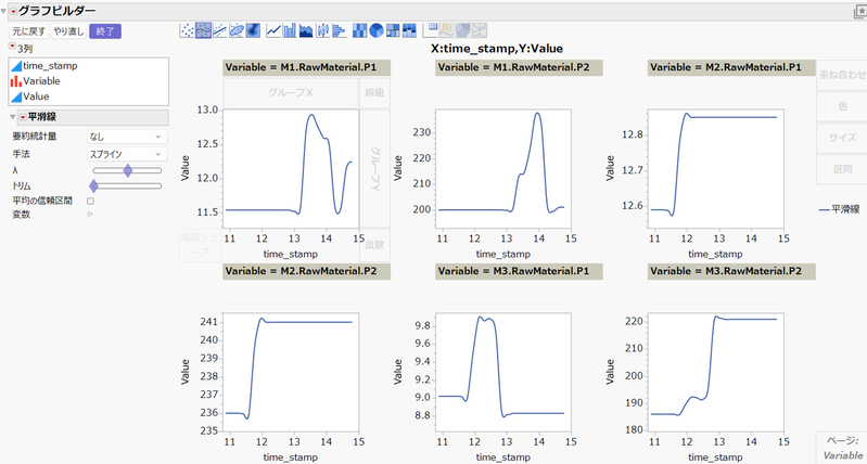

参考:[ページ] ゾーンを用いた視覚化
列を積み重ねたデータ形式を用いることで、次のようなグラフを作成できます。この方法では、各グラフの軸がそれぞれのデータ範囲に合わせて自動的に調整されるため、パラメータ間のトレンドを把握・比較しやすくなります。

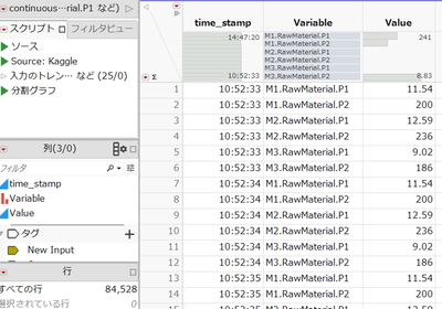

このグラフを描くには、[列] > [列の積み重ね] を用い、事前に6つのパラメータの列を積み重ねておきます。
積み重ねた上記のデータに対し、「グラフビルダー」で、次のように列を指定します。
「Value」: [Y]
「time_stamp」: [X]
「Variable」: [ページ]
さらに、[ページ]のゾーンで右クリックして[1行あたりの水準数]を選択し、1行に表示するカテゴリ数を入力します。上記の例では、"3" と入力し、1行に3つのグラフを表示しています。
