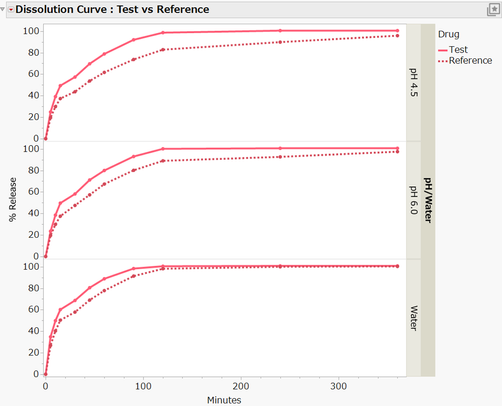

下図は、横軸を時間(分)、縦軸を溶出率とした、溶出曲線と呼ばれるものです。pH4.5、pH6.0、または水(Water)を試験液として用いた場合について、試験製剤(Test)と標準製剤(Reference)の時間ごとの溶出率をプロットし、折れ線で結んでいます。
*実際にY軸にプロットされている点は、複数のサンプル製剤の溶出率の平均値となります。
3種類の試験液における2つの曲線を比較すると、時間とともに溶出率が上昇し、100%に近づくといった似た挙動を示していますが、2つの曲線が完全に重なっているわけではなく、時間によっては差が見られる箇所もあります。
また、pH4.5やpH6.0の曲線と比べると、水の曲線の方がより類似しているように見えます。

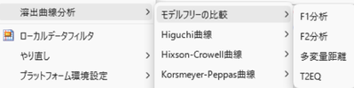

JMPでf2の値を算出するには、[曲線のあてはめ]プラットフォームのオプションを用います。ここでは、例をもとにJMPでの操作方法を説明します。

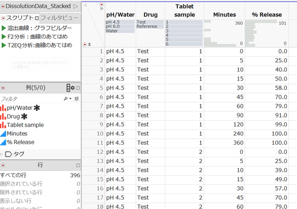

冒頭に示した溶出曲線のグラフは、次のデータから作成したものです。試験液の種類(pH4.5、pH6.0、Water)および製剤の種類(Test, Reference)ごとに、6つの製剤(ベッセル)を用い、0、5、10、15、・・・、240、360(分)の時点で溶出率の測定しています。
列名 意味
pH/Water 試験液の種類(pH4.5、pH6.0、Water)
Drug 製剤の種類(Test: 試験製剤、Reference:標準製剤)
Tablet sample 製剤のサンプル番号(1~6)
Minutes 時間(分)
% Release 溶出率(%)
※このサンプルデータは本ブログからダウンロードすることができます(DissolutionData_Stacked.jmp)。

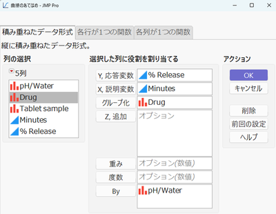

1. [分析] > [発展的なモデル] > [曲線のあてはめ]を選択し、次のように列を指定します。[グループ化]には曲線の比較対象を識別する列(この例では「Drug」)を指定し、試験液ごとに分析するため、[By]に試験液を識別する列(この例では「pH/Water」)を指定します。

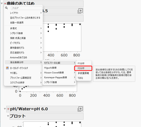

2. By変数の水準ごとにレポートが表示されます。レポート左上「曲線のあてはめ」の赤い三角ボタンから [F2分析]のオプションを選択します。

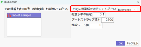

3. 表示される「溶出曲線の推定」のウィンドウで、個々の製剤(ベッセル)を識別する列(この例では「Tablet sample」)と、Drugの標準群(この例では「Reference」)を指定します。
以上の操作により、各試験液ごとの「F2分析」レポートが表示されます。

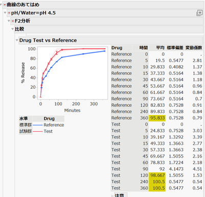

■「pH4.5」の場合
レポートには、群ごとの溶出曲線および時間ごとの統計量(平均、標準偏差、変動係数(CV))が表示されます。
色が黄色で強調している箇所は、次の条件にあてはまるものになります。
  • 試験群に、平均溶出量が85%を超える時点が2 つ以上ある。
  • 試験群の最初の時点におけるCV値が20%を超えている。
  • 試験群の最初の時点の後に、CV値が10%を超える時点がある。

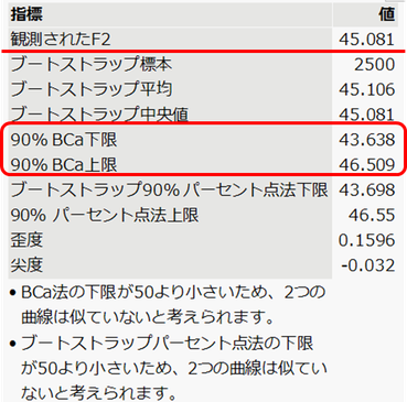

このレポートの下には、f2値に関するレポートが表示されます。「観測されたF2」(=45.081)が前節の式により算出されたf2値です。ブートストラップ法により製剤をリサンプリングしてf2のブートストラップ分布を求め、BCa法(バイアスを補正する方法)を用いて、90%信頼区間の下限と上限を算出しています。
この例では、f2の推定値は45.081、90%信頼区間は [43.638, 46.509]となります。
JMPでは f2 = 50 を基準としており、90% 信頼区間の下限が 50 以上であれば、ばらつきを考慮しても f2 が 50 を超えていると判断します。本例では下限が 43.638 と 50 を下回っているため、2つの曲線は類似しているとは言えないと結論づけられます。

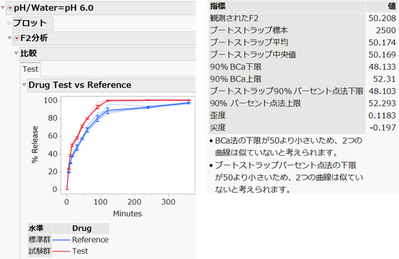

■「pH6.0」の場合
f2の推定値は50.208、90%信頼区間は[48.103, 52.293]です。
f2の推定値自体は50をわずかに超えていますが、信頼区間の下限が 50 を下回っているため、不確実性を考慮すると類似しているとは言えません。信頼区間の下限は48.103であり、この値は50を超えていません。

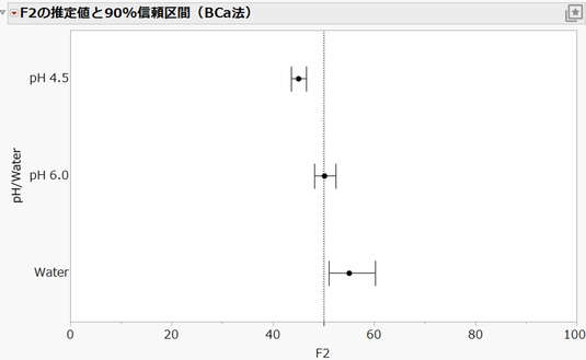

ここまでの F2分析 の結果をグラフでまとめたものを示します。縦軸にある点線は、F2 の値が 50 の位置に引いています。この図からも、Water のみが、90% 信頼区間の下限が 50 を超えていることがわかります。

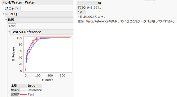

ここまで紹介した F2分析は、特定の曲線を仮定しないノンパラメトリックな手法です。F2分析以外にも、溶出曲線を比較する方法はいくつかあり、JMP には「F1分析」「多変量距離」「T2EQ」の手法が搭載されています。
このうちT2EQは、多時点の溶出率の差を測る統計量T2を用い、その差が同等性(EQ)の範囲内にあるかを検定する方法です。T2EQでは、類似性を判断するために信頼区間を使用するのではなく、検定統計量のp 値が計算されます。このp 値が指定された有意水準より小さい場合、試験製剤は標準錠剤と類似していると見なします。
本例で Water に対して T2EQ を適用すると、p 値は 1 となり、2つの曲線が類似していることを示唆しない結果となります。これは F2分析の結論とは異なる点です。
