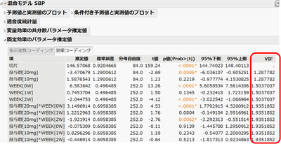

2.「混合モデルのあてはめ」:固定効果のVIFの出力が可能に(JMP, JMP Pro)

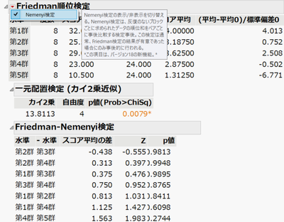

  • 9.  Friedman順位検定の多重比較(2分3秒)
フリードマン検定でポストホック検定(Nemenyi検定)をサポート

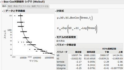

  • 11.   疲労モデル (8分59秒)
  • 疲労試験データを分析する新しいプラットフォーム
  • 繰り返し応力が発生する機械システムの信頼性を調べる(例:航空機、タービン)
  • ストレスとサイクル数の関係を示すデータについて、S-N曲線(stress/strain, number of cylces)をあてはめる
  • さまざまなS-N曲線をあてはめて、あてはめを比較できる
