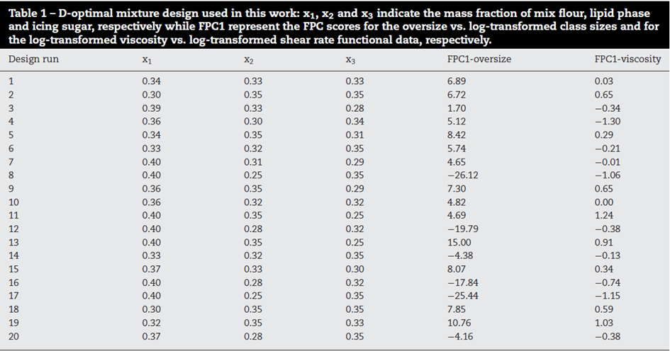

(表 1) 報告了由JMP生成的配方設計方案。
(表 1)  本研究中使用的D-最優混料設計
x1、 x2和 x3分別表示混合麵粉、脂質相和糖粉的品質分數
FPC1-oversize表示oversize vs. log-transformed class sizes函數資料的FPC得分
FPC1-viscosity表示log-transformed viscosity vs. log-transformed shear rate函數資料的FPC得分

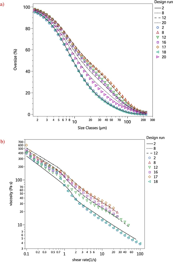

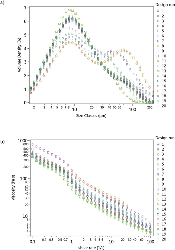

實驗順序完全隨機化,以避免系統偏差。對於每種配方,流變曲線和顆粒尺寸分佈分別為三次和兩次重複測量的平均值。顆粒尺寸分佈(PSD)和表觀粘度曲線為函數型回應資料,測試結果如(圖 1)所示。
圖 1  不同成分懸浮液的顆粒尺寸分佈 (a) 和表觀粘度曲線 (b)

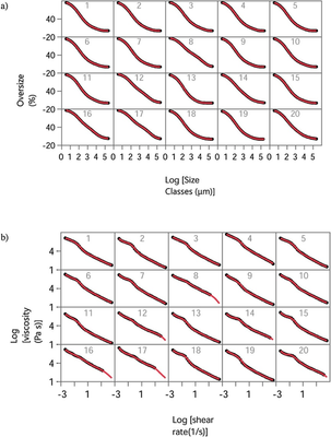

函數資料分析[ii](FDA)尤其適合處理函數、信號、波譜或時間序列資料,透過擬合數據的 B 樣條、P 樣條、傅裡葉或小波基函數模型來創建函數模型實現曲線的擬合,並透過提取函數主成分(FPC)實現曲線資料的降維1。本研究中,顆粒尺寸分佈曲線和表觀粘度曲線回應資料經過變換,透過B樣條進行了擬合(如圖 2所示),並進行了函數主成分分析(FPCA)。FPCA的第一函數主成分FPC1(如表 1所示)分別解釋了oversize和viscosity曲線資料約99%和88.5%的變異,可以充分描述曲線資料包含的資訊。函數資料分析原理見附錄公式(1)與公式(2)。
圖 2  實驗設計曲線回應的函數資料分析(坐標軸進行了自然對數變換)

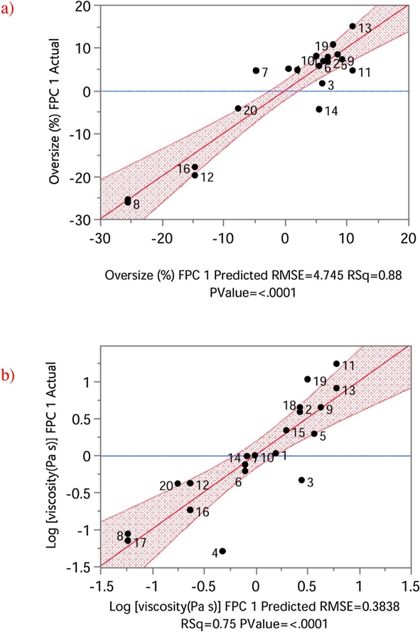

如表 2所示,迴歸模型對PSD和表觀粘度曲線的預測具有較高的擬合優度(R²值分別為0.87和0.75)。如圖 3所示,預測值與實際值吻合程度較高。

圖 3  函數主成分(FPC1)與混料成分迴歸建模“預測值-實際值”圖

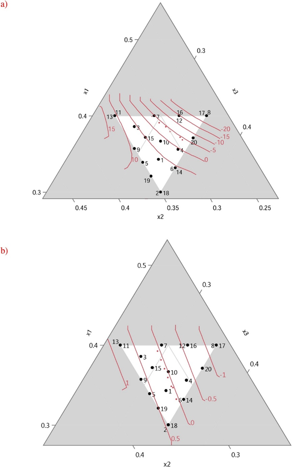

透過分析表 1和圖 1,可以理解FPC1得分與其相應的函數回應呈負相關。因此,當FPC1增加時,oversize和viscosity降低。如圖 4混料刻畫器所示,在白色三角形的右邊緣從上角移動到下角,oversize和viscosity的FPC1得分增加,從而導致oversize和viscosity降低,這與配方設計空間的目標優化方向一致。

混料回應曲面模型可以基於混料成分配方預測FPC1得分(公式3),函數資料分析模型可以基於FPC1得分預測曲線資料Y值(公式2),將二者結合,可以建立配方與曲線回應的對應關係,並透過模型預測不同配方的oversize與viscosity曲線回應。圖 5結果顯示,預測曲線與實驗資料高度吻合,證明了模型的有效性。
圖 5  由公式(2)、公式(3)和表 2中FPC1迴歸模型預測的曲線與實際測試資料對比

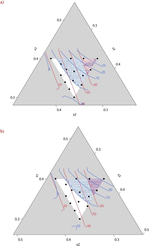

結合上述實驗設計與函數資料分析所構建的模型,能夠預測不同懸浮液配方成分比例對應的顆粒尺寸分佈(PSD)和表觀粘度曲線。基於以上約束條件,可確定替代RUTF配方的設計空間,如圖 6白色區域所示。
圖 6  oversize和apparent viscosity隨混料成分變化的設計空間
將class size保持在 45 μm (a) 或 50 μm(b) 並將剪切速率保持在 2 s−1
白色區域對應於使oversize低於 10% 且apparent viscosity低於 60 Pa·s 的可行實驗條件
