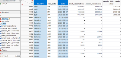

執筆時点(2021-03-29)で取り込んだ最新のデータの一部を示します(以下、最新データと表記)。
このデータは、国(Country)と日付(Date)でソートされています。

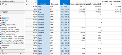

一方、こちらは1日前(2021-03-28)のデータです。(以下、1日前データと表記)
データの行数は最新データが9,303件、1日前データが9,172件です。この1日の間に131件ものデータが追加されています。イタリア(Italy) に、2021-03-28のデータが追加されていることはわかりますが、当然、他の国々でもデータが追加されています。

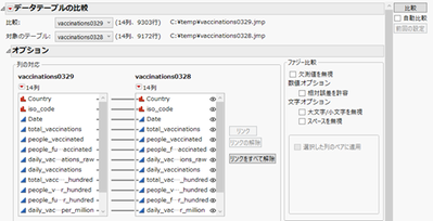

比較する2つのデータテーブルをJMPで開いておき、最新データをアクティブにした状態で、[テーブル] > [データテーブルの比較]を選択します。
比較には最新データ、対象テーブルには1日前データが指定されています。「オプション」に表示される列の対応で、同じ名前の列が対応付けされているのがわかります。
その下にある「データの揃え方」が重要です。この例では、「ID列の使用」ボタンをクリックし、CountryDateにチェックをいれます。すなわち、国と日付ごとに相違点を見ていくことを指定しているのです。*
指定後、右上の[比較]ボタンをクリックすることにより、比較のレポートが表示されます。

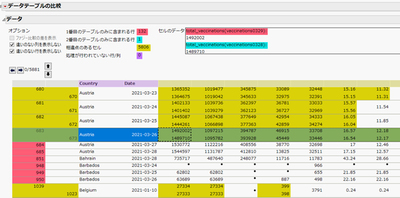

赤色で塗られている行は、最新データには含まれていて、1日前のデータにはないものです。この例では該当する行が132行あることを示しています。
黄色で塗られているセルは、最新のデータと1日前のデータを比較したとき値が異なるセルです。この例では該当するセルが5,806あることを示しています。
上記のレポートで、オーストリア(Austria)を見てみましょう。赤色の行として 2021-3-27, 2021-3-28のデータが追加されていることがわかります。一方、2021-3-26以前のデータのセルの多くは黄色く塗りつぶされていて、データが修正されていることがわかります。レポート上で黄色のセルをクリックすると、レポート上側に「セルのデータ」に詳細が表示されます。この例では、オーストリアの2021-3-26の累積投与数は、1,492,002件から1,489,710件に修正されていることがわかります。

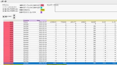

こちらは、ガンビア(Gambia、西アフリカの国)のデータです。最新データで新たに追加された国です。2021-03-28に投与が開始され、人口100人あたり0.22人に投与されたことが分かります。ワクチンが国全体に行き渡るのはまだ先のことなのかもしれませんが、ガンビアにとっては大きな一歩です。

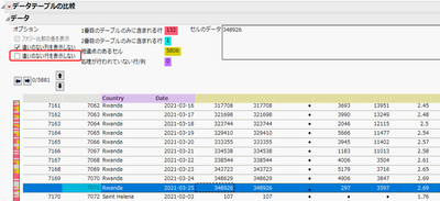

ちなみに、青色で塗られている行が1行ありますが、これは1日前データにはあるが、最新データにはない行を示します。
該当するのは、ルワンダ(Rwanda,東アフリカの国)2021-03-25の行です。理由はわかりませんが、何かデータに不備等があり、最新データでは削除されたのかもしれません。
