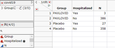

標題にあるリスク減少の数字を出すためには、相対リスクを算出することになります。そのために、JMPでは次のようにデータを作成しておきます。列「Group」には薬剤の投与グループを、列「Hopitalized」は、結果として入院したかどうか(Yes, No) を、列「N」には、「Group」と「Hospitalized」の各値に該当する人数を入力します。

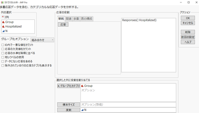

この後、通常は「二変量の関係」(Fit Y by X)プラットフォームを使って求めますが、ここでは、同じことを「カテゴリカル」(Categorical)プラットフォームで行ってみます。
メニューバーから [分析] > [消費者調査] > [カテゴリカル] を選択し、次のように列を指定します。「N」を [度数] に指定するのがポイントです。

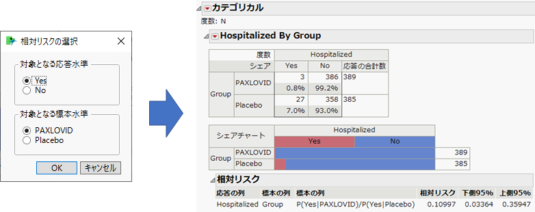

指定後、オプションである「相対リスク」(Relative Risk) を選択します。すると、対象となる水準と対象となる標本水準を聞いてきますので、それぞれ"Yes", "PAXLOVID" を選択します。つまり、パクスロビド投与グループの入院割合 をプラセボ投与グループの入院割合に対して比較していることを指定しています。
レポートには、クロス集計表と各グループの割合を示すグラフ(シェアチャート)が表示されます。クロス表にあるように、各投与グループの入院割合を計算すると、パクスロビド投与グループは0.77% ( = 3 / 389) 、プラセボ投与グループは7.01% ( = 27 / 385) です。
レポート下側には、相対リスクのレポートが表示されます。今回の例において、”パクスロビド投与グループ” の プラセボ投与グループ” に対する入院に関する相対リスクは次のように計算されます。
相対リスク = パクスロビド投与グループの入院割合 ÷ プラセボ投与グループの入院割合
      =  (3 / 389) ÷ ( 27 / 385 )
              =  0.11
つまり、パクスロビドを投与すると、プラセボを投与することに対する相対的なリスクは0.11(11%)に減少することを示しています。これより入院のリスクがどれぐらい減少されるかで考えると 89% 100% 11%) というニュースで報道された数字となるのです。

再度、相対リスクのレポートを参照してみましょう。95%信頼限界が表示されています。
これより、相対リスク (= 0.11)に対する95%信頼区間は、およそ0.030.36 と案外広い区間であることがわかります。そのため、ラフな言い方をすると、入院のリスクの減少は、64%97%と幅をもって考えることになります。64%と低めに考えてもかなり効果があるなあという実感ですが。
