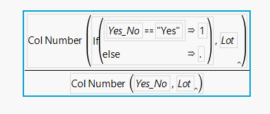

Attached is a simple Example data table that uses the below formula to create the Percent values you want
New Table( "example",
	Add Rows( 100 ),
	New Column( "Lot",
		Character( 6 ),
		"Nominal",
		Set Values(
			{"Lot 1", "Lot 1", "Lot 1", "Lot 1", "Lot 1", "Lot 1", "Lot 1", "Lot 1",
			"Lot 1", "Lot 1", "Lot 2", "Lot 2", "Lot 2", "Lot 2", "Lot 2", "Lot 2",
			"Lot 2", "Lot 2", "Lot 2", "Lot 2", "Lot 3", "Lot 3", "Lot 3", "Lot 3",
			"Lot 3", "Lot 3", "Lot 3", "Lot 3", "Lot 3", "Lot 3", "Lot 4", "Lot 4",
			"Lot 4", "Lot 4", "Lot 4", "Lot 4", "Lot 4", "Lot 4", "Lot 4", "Lot 4",
			"Lot 5", "Lot 5", "Lot 5", "Lot 5", "Lot 5", "Lot 5", "Lot 5", "Lot 5",
			"Lot 5", "Lot 5", "Lot 6", "Lot 6", "Lot 6", "Lot 6", "Lot 6", "Lot 6",
			"Lot 6", "Lot 6", "Lot 6", "Lot 6", "Lot 7", "Lot 7", "Lot 7", "Lot 7",
			"Lot 7", "Lot 7", "Lot 7", "Lot 7", "Lot 7", "Lot 7", "Lot 8", "Lot 8",
			"Lot 8", "Lot 8", "Lot 8", "Lot 8", "Lot 8", "Lot 8", "Lot 8", "Lot 8",
			"Lot 9", "Lot 9", "Lot 9", "Lot 9", "Lot 9", "Lot 9", "Lot 9", "Lot 9",
			"Lot 9", "Lot 9", "Lot 10", "Lot 10", "Lot 10", "Lot 10", "Lot 10",
			"Lot 10", "Lot 10", "Lot 10", "Lot 10", "Lot 10"}
		Set Display Width( 48 )
	New Column( "Yes_No",
		Character( 3 ),
		"Nominal",
		Set Values(
			{"No", "Yes", "No", "No", "No", "Yes", "No", "No", "No", "Yes", "Yes",
			"Yes", "No", "No", "No", "No", "No", "No", "Yes", "Yes", "No", "No",
			"No", "No", "No", "No", "Yes", "No", "No", "Yes", "No", "No", "No",
			"Yes", "No", "Yes", "No", "Yes", "Yes", "No", "No", "No", "Yes", "Yes",
			"No", "No", "Yes", "Yes", "No", "No", "No", "Yes", "Yes", "No", "Yes",
			"No", "Yes", "No", "No", "No", "Yes", "No", "No", "No", "No", "Yes",
			"No", "Yes", "No", "No", "No", "Yes", "No", "No", "No", "No", "No", "No",
			"No", "Yes", "No", "No", "Yes", "Yes", "No", "Yes", "Yes", "Yes", "Yes",
			"No", "No", "Yes", "No", "No", "Yes", "No", "Yes", "No", "No", "No"}
		Set Display Width( 50 )
	New Column( "Percent",
		Numeric,
		"Continuous",
		Format( "Percent", 12, 2 ),
		Formula(
			Col Number( If( :Yes_No == "Yes", 1, . ), :Lot ) /
			Col Number( :Yes_No, :Lot )
		Set Display Width( 186 )

This is easy to do interactively using Tabulate.
Drag your LotName column to the rows area, your Y/N to the columns area and then the Row % statistic to the columns area.
-Jeff
