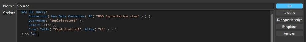

bonjour,
dans ce script source ci-dessous, peut-on le modifier pour importer à partir d'une certaine ligne et préciser sur quelle ligne se trouvent les noms des variables ?
les noms des colonnes se trouvent en troisième ligne et les données commencent en ligne 4.
(je ne peux pas modifier le fichier source excel).
cordialement

Re: Connecteur de données
Hi
If you are able to switch to a CustomSQL statement you may be able to specify the range as part of the table name:
New SQL Query(
	Connection( New Data Connector( ID( "demo_excel" ) ) ),
	QueryName( "Sheet1$" ),
	CustomSQL( "SELECT * FROM [Sheet1$A3:XFD] t1;" ) // Select from cells after A3 and all columns
) << Run;
